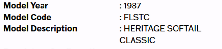

Passt leider nicht, ist für Softail Bj90 meine ist Bj88. Trotzdem Danke

Wenn du eventuell dein genaues Modell bekanntgeben würdest!
"EVO" als Angabe ist relativ.Augenzwinkern

zum zitierten Beitrag Zitat von Udifix
Stimmt, sorry.
Wenn Du ein Softailmodell hast, ist die richtige Teilenummer 60630-86A.
